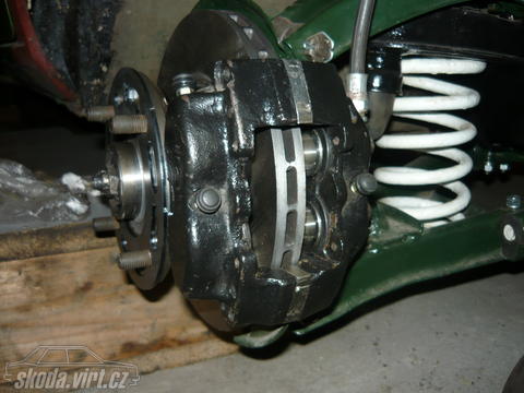

-> m8rinek: Jo, je větší. Jestli vrtat nebo podložku je asi uplně jedno, já sem se rozhodnul pro podložku.
19:40:30
09.01.2013
-> stepan: napadlo mě to, je tam větší díra? Já bych teda spíš vrtal, než další mezikoz, ale tak to je na uvážení každého úpravce ;).
19:35:17
09.01.2013
stepan
-> m8rinek: Podložky aby se nemuselo vrtat do kotoučů.

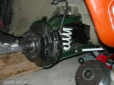

-> Jarda: Akorát asi bude vhodný nepoužít krycí plech. Teď jak sem to zkoušel, tak jsem byl línej ho dát pryč.

-> stepan: pekne... uz se tesim4

stepan
Na zkoušku sesazeno:
zvětšit Byl by zájem? Rozšiřovací sada 4p - obrázek od stepan vložen 09.01.2013 17:56:45

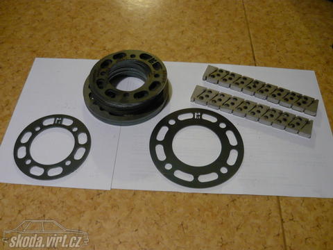

stepan
Věci z laseru jsou doma:
zvětšit Byl by zájem? Rozšiřovací sada 4p - obrázek od stepan vložen 18.12.2012 17:33:02

stepan
Podložky:
zvětšit Byl by zájem? Rozšiřovací sada 4p - obrázek od stepan vložen 12.12.2012 22:45:07
