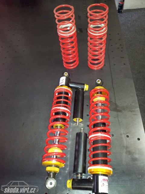

-> Qwak: to neni problem jen bych te netypoval na cloveka co si koupi jen zadni tlumiče overcoil za 900e
viz inzerát: Protlum Top Race uplne nove nemontovane Utlm pomaly/ Utlm rychlo/ Rebound – Navrat; pumpicka na dotlakovanie , kluc na nastavenie vysky, uchytenie oko/oko, vyskaroztiahnuteho tlmica 465mm/ 130mm zdvih, 1sada struny 32N/mm, 2 sada struny 47N/mm Cena komplet: 900E
zvětšit Zadní pružiny k Molčanovce - obrázek od havlik vložen 27.11.2012 08:41:48
