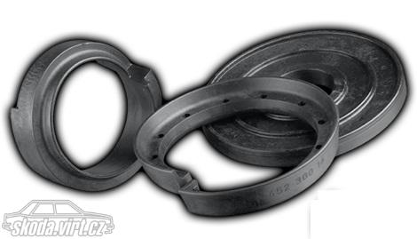

-> Jarda: a co místo převaření zkusit totok:
www.tuningcardesign.cz/za dni-podlozky-pruzin-skoda- favorit-781-zvyseni-30-p-2 1720.html

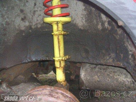

-> Jarda: tohle dělal svýho času tuning klub remoska, vzali vyvaklanej tlumič, navlíkli na něj trubku s řízlym závitem, zaheftovali a říkali tomu stavitelnej podvozek :D

nevim jestli to neni blbej napad, ale co na tlumic navliknout trubku s navarenou miskou a opiralo by se to az o tehlici a udelat drazku proti pootoceni
jaka je vlastne stena plaste tlumice?
