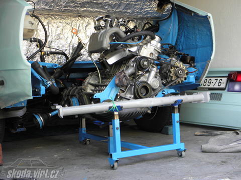

-> Marcius: To je veliká paráda
22:20:47
02.02.2013
02.02.2013
djmaso
-> Marcius: pěkná práce :) ale já jsem si vystačil s 0,5t hevírkem na kolečkách co jsem zasunul na nálitek mezi převodovku a motor a taky stačí povolit a jde taky vše , je to jako na houpačce :D
