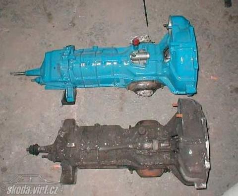

-> bigskoda: no pokud není modrá, tak je to jasný 88

podla tohto ta moja je ta dole prevodovka , cize 4q 8

-> bigskoda: alebo ešte aj takto (hore 5q dole 4q):
zvětšit Rozdiel medzi 4q mokrym a 5q mokrym - obrázek od RadovanSkodovkar vložen 16.11.2012 13:07:44

takze podla tych fotiek mam 4q (druhy link). Ale zaujimave je ze ked rukou radim rychlosti tak idu vsade hodit , do vsetkych stran , to znamena ze aj 5tka 3 . Tak ja som asi magor uz 1
