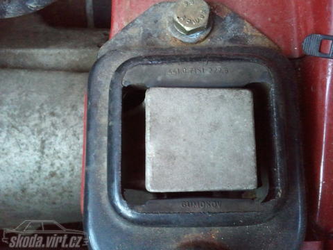

-> Pavell:
Tohle ještě není pořádné opotřebení, tím by to být nemělo 4
Spíš jak radí kluci silentbloky ramen, ani řízení by tohle nedělalo...

-> Pavell: mohl by.

zadní? nemůže to dělat třeba uložení motoru? U převodovky mam hodně volnej silentblok, nemůže to být tim? je to cítit z podkapoty. A i to i bouchne.
zvětšit Přední náprava Felicia - obrázek od Pavell vložen 14.11.2012 18:32:26

OndraKrupi
podle toho co říká u-geen, ať ti nekdo šlápne na brzdu a ty dej nohu na kolo a pořádně zatlač a pokud se hýbe tak nové zadní silenty.

14.11.2012
me to delaly na toledu vymlaceny zadni silentbloky uchyceni ramen v kastli
