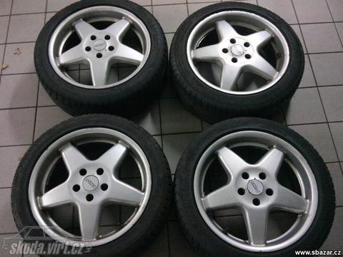

Máš na výběr buď očistit, obrousit jemně a stříknut pistolí, například 3x základ formex na lehké kovy, plnič třeba od BodyCar, pak nějakou dvousložkovou vrchní barvu třeba Alkyduretan a pak lak, ale pokud nechystáš nějakou stylovku a neumíš to tak tohle tě vyjde draze ...
Je možná pro tebe lepší si je nechat opískovat a dát do komaxu, běžně si účtují 300kč za 1 kolo, budeš to mít bez práce, akorát jsi omezený spešl odstínama, jen základní odstíny barev, takže na spotřebáka proč ne ;)
furt lepší než kupovat velký plátna folií do kterých dáš kdo ví kolik prachů při dnešních cenách a srát se stím

-> vhml 08.11.12 21:31:40: Ta fotka nic neříká, ale pokud jsou v dobrém stavu, tak bych nasadil a jezdil, nic víc si spotřebák nezaslouží. V případě že jsou oprýskané, tak písek a "komaxit", to je relativně nesmrtelný. Mokrá barva už je na tom s odolností hůř obzvlášť když to nedopečeš v peci jako má lakovna a folie je na kamínky průser ještě větší...

-> vhml: v tomhle designu bych je udělal bílý a napsal na ně Speedline pyčo

-> vhml: já osobně ne ale kolega co snáma jezdí na škoda srazy MSP má pofoliované středy mangelsů už nějakej pátek a bezproblémů co říkal ... (na nick si nevzpomínám :( )

co zkusit spray od folia-tec
prej to funguje a vypadá dobře

Zkusme podiskutovat na téma tuzingu :-)
Pořídil jsem kola na léto v celkem jednoduchým designu, který by mohl být user-friendly pro polepení fólií. Máte někdo zkušenost s aplikací folie na kola? Vydrží ty teploty? Má cenu se o to pokoušet?
Vzhledem k designu zbytku auta bych asi volil dostupnou folii v designu Antracit Carbon.
