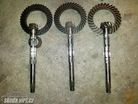

-> Dušan: zaujímavé. Máš 1 SP na 1 sezónu, hej?3
16:20:04
03.11.2012
Dušan
mam celkem 3 kusy :) takze to melo nejakej vyznam u tech formuli. Mozna extra jiny 4. kolo

Zajímavý. Starší převodovky měli 4ku uloženou na kluzným poudře, které se rádo zadíralo. Proč by to ale někdo cpal do 5kvaltu?

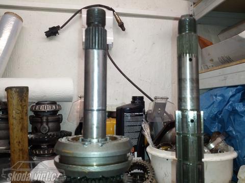

-> m8rinek: dotaz byl na průměr a co se týče průměru tak jsou stejné uvnitř
jinak 4q má uvnitř odsazení u hřídele ven a 5q je rovný

-> Dušan: 5q má kolo užší...

uvnitř jsou stejné

dva 5Q a rozdil

jsou ty kola stejne nebo maji jiny vnitrni prumer ? Nemam 4Q takze nemuzu porovnat, kazdopadne mi na jedne 5Q hrideli chybi zuby pro 4 kolecko. Redukce asi pujde vytocit, ale moz a se jedna o upravu, protoze je to do pre odovky pro formuli :)
