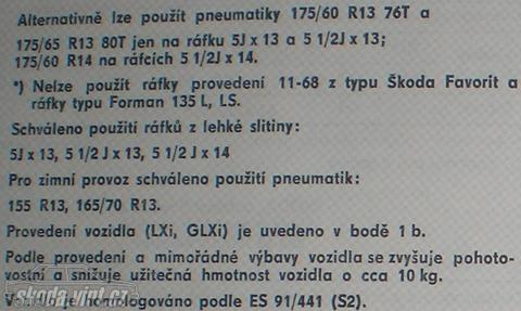

m8rinek 18.10.12 10:52:29 napsal: → Hřib: o povolení pro zimní provoz slyšim prvně…
Tak to jsi toho slyšel málo 1 , -> dna69 - "zde je místo pro Vaši reklamu" :) : ti dodal důkaz, tak čti pozorně 40

-> m8rinek:
zvětšit 155/80 R13 - disk 13x4,5bh - obrázek od dna69 - "zde je místo pro Vaši reklamu" :)   vložen 18.10.2012 18:51:26

-> m8rinek: třeba u Filcky máme povolený 155ky pouze jako zimní pneu

-> Hřib: o povolení pro zimní provoz slyšim prvně...

-> black_devil: podívej se do techničáku, v poznámkách bude tento rozměr povolen pro zimní provoz, u starších fa byl dokonce i 145/80 R13 ale na 4" ráfku tuším 4

Zdar, chci se zeptat. Dostal jsem zadarmo 4 ks Michelinu na zimu o rozměru 155/80 R13, je mi jasný, že to není ideální rozměr pro fáčko, ale zajímá mě hlavně to, jestli mi ty pláště půjdou nasadit na disk 13x4,5BH? Díky
