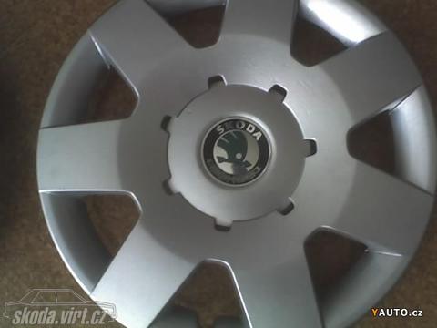

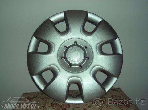

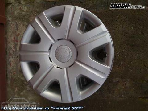

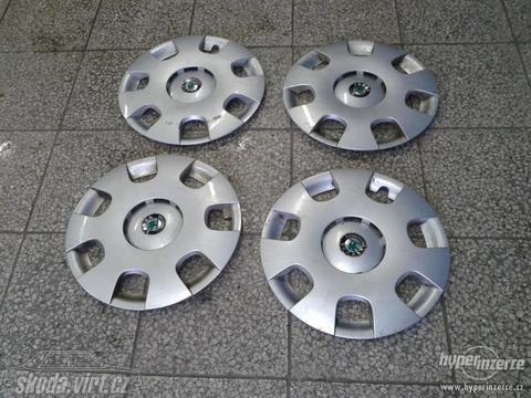

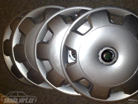

Ja se sem s dovolenim vetru muze my nekdo nejlepe na obrazku ci kodem apod :) rici ktere tedy pasuji na 14" disky fabky I jak na ty 5" tak na 6"? resim tedy hlavne ty 5". A rikam dobre vsechny drzi ,,netradicne,, za ty otvory v disku? Diky predem.
