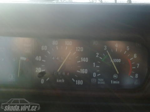

Lukyn742 03.07.12 00:13:53 napsal: Je možné že mám na 125l SP 3,9 ?? jinak to má kyvnou nápravu r.v. 89Ne, ale je na 99% jiste, ze ti kecaji budiky. Jak rika -> Nwkt:
S tim stalym prevodem 3,9 ve 125 z vyroby je to jako s lochneskou priserou - lidi rikaji ze existuje, ale jeste nikdo nikdy nepotvrdil jeji existenci.
S tim zjistovanim a pocitanim zubu -zbytecna prace- ale vlez za zadni sedacky, oddelej dekl nad prevodovkou, odmontuj spojkovy valec prevodovky a pocitej.

-> Lukyn742: Přesnost těchhle ukazatelů je tak, že to jede nebo stojí

Lukyn742
Sory za kvalitu ale fotil jsem to mobilem a proti slunku ...

xerox422
-> Lukyn742: Pravdepododnost že mas 3,9 kyvku je dost nízka. Skor ti kecaju budíky, ak mas otačkomer tak ten.

Lukyn742
