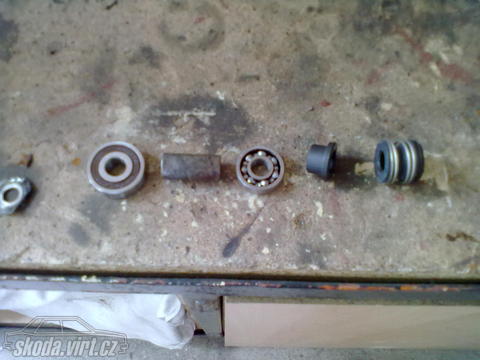

-> MATTESS: hmm pastu nemám.a je to až tak nutný teda?

-> Mantrabeach: já to dělal zabrušovací pastou na rovném skle

hele a co to zabroušení dosedacích ploch jak tam píšou?čím to mám udělat v domácích podmínkách?mám tak možná šmirgl 1500-2000
10:50:36
08.06.2012
-> Mantrabeach: Jop

-> Mantrabeach: Pokud nepocitam vrtuli, stator s maznici, matku a perko, tak je to vse 3
upraveno 1x, naposled 08.06.2012 10:50:20

Mantrabeach
takže takhle je to ok a nic mi nechybí?
zvětšit rychlej dotaz-vodní pumpa 130 - obrázek od Mantrabeach vložen 08.06.2012 10:48:13
10:47:08
08.06.2012
-> Mantrabeach: V tej těsnící sadě máš 23 - složenou
10:43:56
08.06.2012
Mantrabeach
potřebuju repásnout vodní pumpu na rapida a nevyznám se v dílech číslo 4 a 23 na obrázku
skoda-katalog.eu/ekatalog -105-120/.../36-dily-vodni ho-cerpadla
jsou mezi sebou záměnný?
