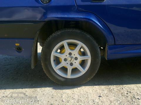

Chali
Takhle je zvedlej můj forman,mám na něm pružiny z pick-upa

suga-r
ahoj, jde nějak levně zvýšit prdel na faku? Předek standardně vysoko a prdel sedí, domky vyhnilý nejsou, takže jsou pravděpodobně unavený pružiny, ale na nový momentálně nemám, tak nějaká dočasná metoda? dík
