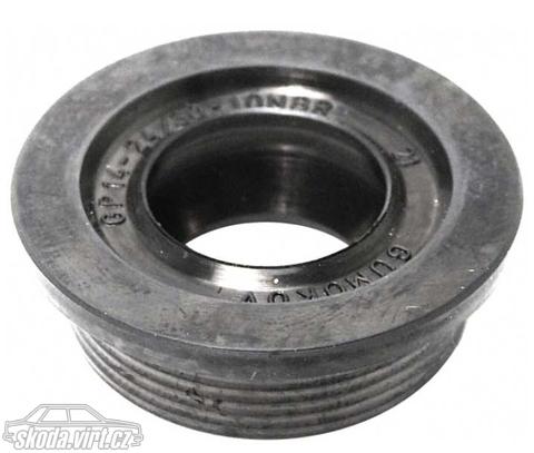

Aha,inak nad tymto som sa uz zamyslal,ten otvor v tyci na kolik je taky kusok vyvyseny uz,a ma dost ostre okraje,ze co to spravi s tym britom pri nasadzovani...A to som ale nevedel,ze tie gufera su nejake dvojake,mne predali taketo nieco:

-> Billislav: gufero ničí montáž a ryhy , treba vodným šmirglom vyleštiť tyč do lesku + pasta , a koniec tyče obaliť hladkou izolepou pri nasadzovaní gufera , a používať origo gufero to novšie dvojbritové , nie staré z menžetkou

Zdravim...Aku s tymto mate skusenost na Feliciach,furt sa mi kyda olej,popri tyci radenia z prevodovky,naposledy ked som tam vymenil to gufero,vydrzalo to tri mesiace...Neviem ci je to "kvalitou" toho gufera,alebo mi radili ze ci tyc radenia nie je ohnuta,takto na prvy pohlad nevidno,aj rychlosti idu radit dobre...Tuna vsade po predajniach dostat to gufero len "Gumokov",nebud
e to asi to prave,robi sa aj nieco lepsie..? Alebo je na to tecenie oleja nejaky iny recept,gufero nepomoze? Poradte,dik...
