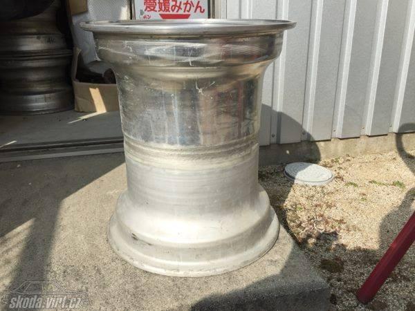

tak někdo poradte kdo vyleští límce, když tuner Láda nemá čas :-(

-> Lůďa: jj upnut do sustruhu a ide to

-> Lůďa: Všechno jde... jen to dá dost úsilí... Růčo bych na to bodal...

Myslíte že by šly opískované límce na ARC ještě vyleštit?

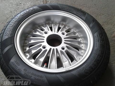

-> TTomas: Omlouvám se za překlep v profilu pneu je to opravdu,,55'',límce jsou původní jen jsou celé kola zrepasované-středy zkontrolované a límce taky,nové pneu a vyvážené.Mě jde o to že tyto kola jsou,,zachovalé''oproti tomu co jsem viděl prodávat, ale ta cena?
Já jsem chtěl kola abych se nemusel bát že po každé jízdě(jezdím kopce a občas u nás rally slalom)budu rovnat límce.Já jsem to majiteli kol říkal že mám strach že jsou na moje disciplíny ,,měké''a on tvrdil že se na nich jezdily také rally že na to moje blbnutí stačí.

-> TTomas: tušíš správně je to vidět i na foto

-> RALLY1976: Jak uz tu padlo. Vypoukly stred rally v pohode zvadne(elektron), ale problem budou limce. Navic tyto se zdaji nove udelane, takze nejspis vyroba pan Nestrojil a ty jsou zase o fous mekci nez ty dobove.Co vim, tak se puvodni vypoukle ARC drive na rally opravdu jezdily, ale pouze v sirce kolem 5.5-6" a limce byly zihane. I tak se pouzivaly jen na rychlejsi trate. Pokud tusim spravne, tak tyto pneu se dalaly jen v 195/55R13.
