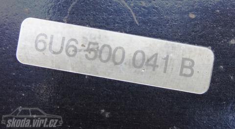

Bruno
-> castrol: Asi máš pravdu, dík moc.

-> Bruno: sudim podla tohoto www.feliciaklub.dk/parts/
index.php?sub=59&...

Bruno
-> castrol: Já na netu našel jen s koncovým písmenem C, co je tohle za formát číslování? V katalogu dílů jsou úplně jinačí čísla, aby se v tom prase vyznalo. Jinak díky za info

-> Bruno: podla toho cisla je to na felu

Bruno
A nějaké číslo.

Bruno
Tady jsou nějaké rozměry, tak kdyby někdo věděl o kterou nápravu se jedná, tak bych mu pěkně poděkoval

Bruno
Chlapi poraďte, jak od sebe poznám zadní nápravu novější a starší typ? Tedy v případě že mám jen tu holou samotnou nápravu bez bubnů a všeho ostatního. Díky
