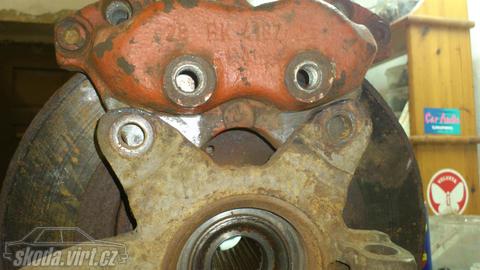

-> TooM-As: co má za význam pouzit 4píst s origo kotoučem?

-> TooM-As: A nebylo by lepší udělat větší brzdy? Ale asi chceš jezdit 13" kola co?

Nevim a nevidim jak to pasuje na rovinu ale nebylo by lepsi vyrobit drzak a cele to sesroubovat?? Jako pokud to nebude varit profik tak bych se toho docela bal preci jen sou to brzdy!!

Ještě jsem neuvedlo o co jde , chci namontovat 4písty dopředu na favorita , ale za použití origo favoritího kotouče , tak aby se to s max. 2cm podložkou vešlo do 13" kol.
Dnes jsem trochu řezal pak pasoval , a trochu i měřil . nakonec bych se měl vejít do originálních úchytů brzdiče na favorití těhlici , musím dám pod kotouč podložko asi 2cm , uřezat nálitky na brzdový štít , a trochu obrousit uchycení třmenu na těhlici. pak jen zavařit původní díry a vyvrtat nové.
