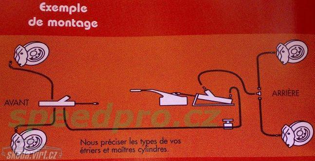

Sejki - zrušená registrace
-> zajoch: jo ale funguje to jen se spojkovym valeckem, navic musis mit resenej doraz tak aby se choval jako prutokac a nebyl zavrenej, to by ti pak zadek nebrzdil a priprav se na mozne problemy, ten spojkovej valecek by mel bejt nejak natocenej, jinak muze bejt zavzdusnenej a nebude to chodit... urcite zde nekdo poradi... nebo pak koupit nejaky drahy valecek ze speedpro primo na to urceny...

zajoch
-> Sejki: Jo tahlé. t mě ani nenapadlo. díky.. ´3 nějak sem hydraulickou ručku neřešil a jedinou co sem viděl byla s 4p bzdičema vzadu. tkže na ručce měl vlastní nádobku s brzdvkou.. 1 potom teda není co řešit ;) díky

13:15:58
25.09.2016
nejak takhle..
zvětšit navaření těhlice favorit - obrázek od Sejki - zrušená registrace vložen 25.09.2016 13:15:58
13:13:13
25.09.2016
-> zajoch: HBV --> hyd. rucka se spojkovym valeckem --> zadni 1p trmen chapes? kdyz slapnes na brzdu tak se valecek na rucce chova jako prutokac... kdyz pak zatahnes za rucku tak ti brzdi zadni kola...

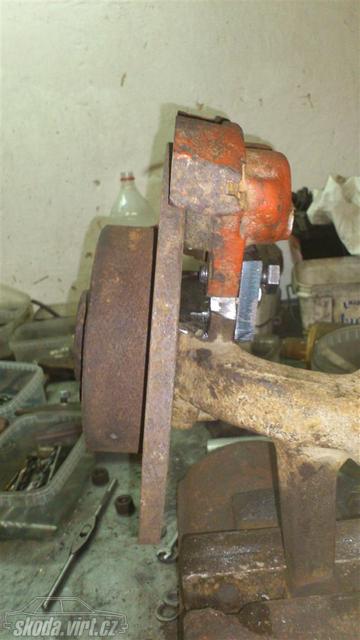

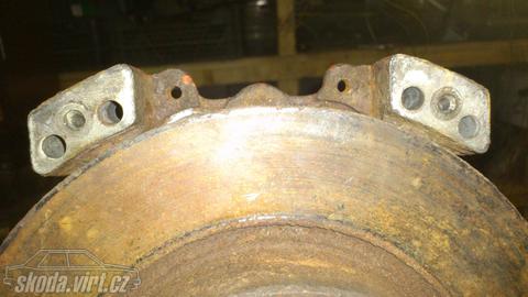

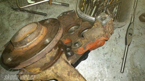

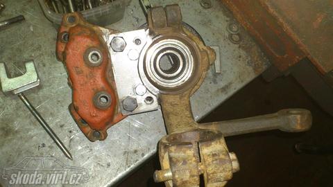

zaobly jenom ty místa kde je to uříznutý, tohle neupadne, jelikož přesně takhle jsou řešený áčkový brzdy na favoritu a felicii, jenom s tím rozdílem že oni ten mezikus mají duralovej a ty železnej

myslíš ? mě osobně se to esteticky moc nelíbí , ale lepší řešení jak splnit moje požadavky jsem nevymyslel. Tedy kromě toho vaření kterého se pořdá trochu bojím , jak píše favo110lrs že to jde tak si brzo opatřím ještě nějaké těhlice a vyzkouším variantu s navařením komplet nového držáku. jen ještě nevím jak to otestovat aby nehrozilo že se v tom autě zabiju .

krásná práce, jako od fabriky

4 - s originálním favorit kotoučem.
