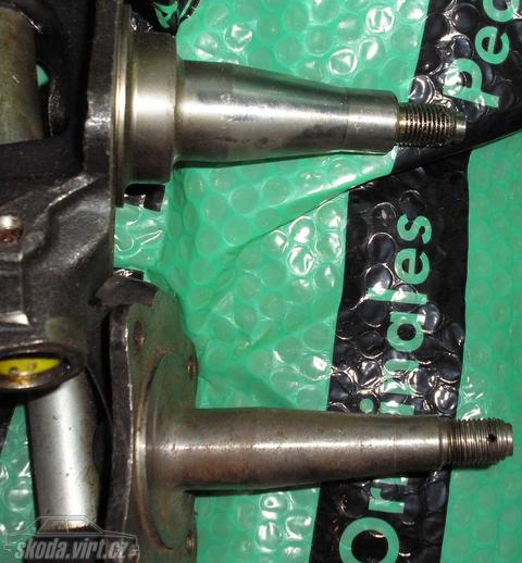

-> tubelles1100: To asi nepůjde. Těhlice ze stovky má myslim větší průměr na ložiska kol, ale jistej si nejsem.

Zdravím chlapci. Mám na svém MB stovkovou nápravu po GO ale zatím jsem nenandal brzdiče. Mám k dispozici origo MB nápravy a jde mi o to, jestli nejdou přidělat (nýty, šrouby) štíty předních bubnů a následně dát bubny na přední těhlice škoda 100? Mám v plánu vet. testaci kvůli eko, jinak bych na bubny nepomyslel. Vím že mají jiný průměry svisláků, takže jestli to přehodit celý (spodní ramena, těhlice, buben MB) a nebo čistě jen vrazit bubny na š100 nápravu. Nebo mám radši dát kotouče a spoléhat se na to že to projde? Díky za radu

-> Jozka: ja by som to dal na 10,9 skrutky , osústružil im hlavy , samoistiace matice a poprdeli , tie nity sa budú stále uvoľnovať po čase , aspoň teda tehlice čo som ja mal boli voľné . To bola tiež taká skladačka - 100 čepy a nanitované mb štíty

-> Jozka: urobiť pevnostnú skrutku na sústruhu jej stočiť hlavu , a zvnútra dať matku ? viem že originalita je hodne ale toto od von bude origo a vnútri to nevidí nik ... alebo hold nity a hrať sa

-> stepan:

-> David.: ta spodna je na MB, kilo ma rovnaku tehlicu ako 105/120
11:59:15
18.02.2012
18.02.2012
-> David.: nechem uraziť ale to dole nie je 100-110 ale 1000MB , 100 má priemery ložísk aj čepu rovnaké ako 120 , len zadné ložisko je iné /120 má zaoblené PLC , 100 má tuším 30 206 - neviem už isto / a 100 má tú podložku kde dosadá tesniaci krúžok sundavaciu a bez rádiusu na konci - preto tie čepy praskali
to dole má tenký čep , je to MB , malo iné ložiská , zrejme nejaká náhrada bez štítu a asi aj bez mazníc hore
11:55:03
18.02.2012
18.02.2012
David.
horní je 105,120 atd. stejné pro užovku i eMko, tam se líší pouze náboj užovka/eMko
spodní š 100/110
spodní š 100/110
11:50:15
18.02.2012
18.02.2012
stepan
-> Vít Heřman: Těhlice emková má zaoblení větší na jednom místě a dává se na ni jiný vnitřní ložisko kola. Náboj se liší právě nákružkem.
