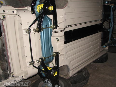

No a tady jediné trubky co povedou a vedou pod autem:-) ...zbytek zbytečných děr zavařeny:-)

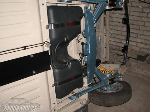

Tu je tahaná podél nádrže
13:54:58
