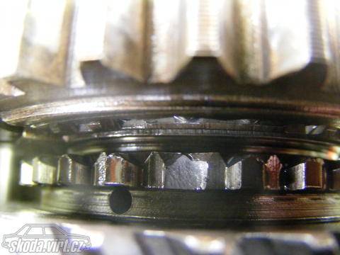

-> Majklsto: Dobrá práce, ale stačilo to opravdu jen bodnout na dvou nebo třech místech, prasknutí se neobávej, toto má odježděno přes 10 let

-> Majklsto: Jsem zvědavej, jestli ta hřídel ve svaru ukroutí nebo ne :) Ale asi ne.
09:53:22
11.10.2013
-> Majklsto: ou, to stačilo 1-2x bodnúť :)

Takto som zavaril tú trojku, bude to ok?

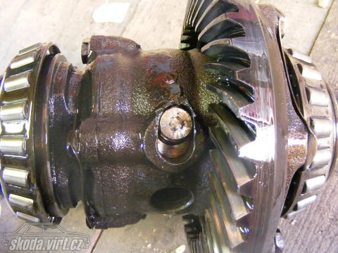

Tak som to nejak celé poskladal, povaril a zložil, uvidíme čo to povie ked to bude v aute. Pre zaujmavost pridávam fotku diferáku z prevodovky ktorú som kedysi jazdil ale pre nadmernú vôlu som ju vyradil. Teraz som ju rozobral a slúžila ako darca orgánov

-> Majklsto: Ano pokud máš trochu silnější motor nebo slušnou spojku tak trojka na předloze má tendenci se posouvat, stačí to bodnout a už se nehne, jj čep satelitů je chycenej jedním šroubem ale také se stává že se to rozpadne, pokud nebudeš potom někdy potřebovat diferák rozebírat tak je lepší to zavařit(na tělo)

-> saskyn2: No nejaké úpravy som neplánoval, ale zavarenie trojky a bodnutie trnu na diferáku to by som fakt mohol urobit. Trojkové koliesko má snahu sa posúvat a preto sa boduje? A čo sa týka trnu v diferáku, asi myslíč čap satelitov. Mám bodnút rovno čap o telo diferáku? To koliesko skúsim vymenit a synchróny tam nasekám najlepšie čo vyberiem s iných jazdených kúskov.

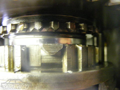

-> Majklsto: Přesně jak píše vhml, z fotky poznáš úplný houno, ale aspon napíšeš že tomu nerozumíš to se cení, si pamatuju si jak tady někdo nabízel opravy převodovek a pak taky psal že stav synchronu poznáš podle omačkání zobáčků, to mě fakt pobavilo:)

ked som tak pozeral po celkovom stave ozubenia tak som narazil na toto. Neviem či je to dobre vidiet, ale jeden ten zúbok alebo ako to nazvat je odlomený. Neviem načo tam slúži a preto neviem či to môžem nechat ako to je alebo to mám račej vymenit?

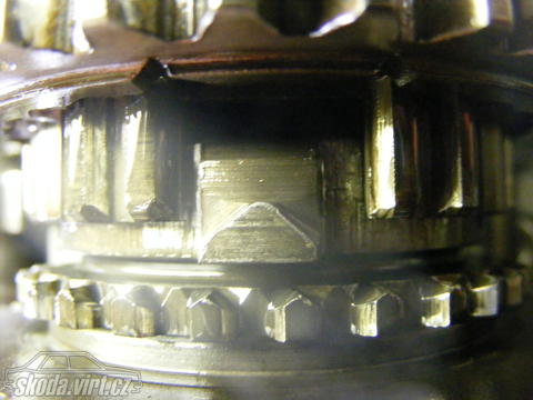

12:35:37
07.10.2013
-> Majklsto 07.10.13 12:35:02: především je potřeba zkusit jak na kolečku brzdí. Musí mít co největší odpor, ale nesmí se zaseknout.

Pridám sa do tejot diskusie, pretože to trochu súvisí aj s mojim problémom. Nakolko mi pomaly umiera prevodovka v aute na závody tak som si zohnal druhú, že ju pretesním, vymením synchróny a celkove nachystám na použitie. Chcel by som vediet váš názor na stav synchrónov, podla mna sú ešte vcelku ok, a ešte to niečo vydrží.
