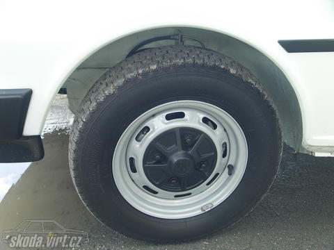

Láďa
Chtěl bych docítil stavu jako je na fotce. S autem jezdím miminálně, respektive jednou za rok na sraz FCC a max do 50 km po okolí v létě za sucha.
