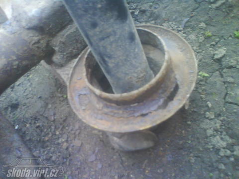

15.08.2011
šípka 120 l
Takto skončili . .a druhošku nechcem sú robené so slabšieho materiálu už sa riešia originál a možno čoskoro budem mať všetko čo mi treba a nebudem musieť čakať na šrotovisko a musím uznať to čo ma napadlo dnes reparovať staré ramená bola kokotina.3 3
zvětšit Ramená zadné 120. - obrázek od šípka 120 l vložen 15.08.2011 21:32:42

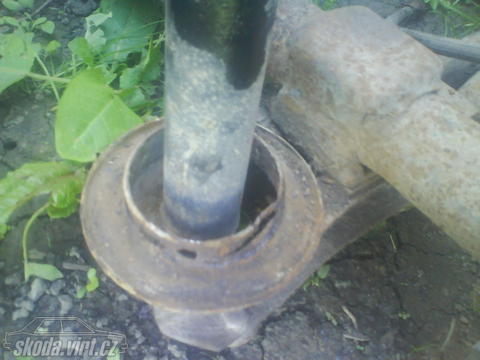

-> šípka 120 l:
nie celkom chápem tvoje myšlienkové pochody, je ti dlho čakať 2 týždne na šrotovisko ale zároveň ti nie je dlho drhnúť to ježkom ktorým to nikdy dobre nespravíš. Nové rameno sa dá zohnať do 10 € /kus s DPH. Keby si trochu hľadal v inzercii tak jeden nemenovaný člen tu predáva za fakt symbolickú cenu ramená aj s buchtami. Ako píše Molso, ak to chceš robiť a nič neinvestovať tak sa radšej venuj iným aktivitám.

-> šípka 120 l: chudak ježko. A kolko stoja nove ramena ? ked su take drahe ? 13 eur ? to as do toho radsej nepustaj vobec ak ti je vela dat 26 eur za 2 ramena 4
16:53:09
15.08.2011
šípka 120 l
V šrote by som zaraz zohnal dobré len kým ma tam pustia 2 týždne sa mi nechce čakať a v spoji není zhnité ani není líška na ňom len tie kruhy a očistiť sa dajú aj ježkom.6

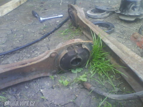

15.08.2011
ozzman1000
-> šípka 120 l:
zahoď to do šrotu, buchty sú pôvodné teda min. 21 rokov staré, miska hrdzavá a predpokladám že v tom spoji to bude mať vyduté brucho od hrdze. V konečnom dôsledku najlacnejšie je kúpiť nové poneváč: na vrakáči ti to tiež nedajú zadarmo + cesta na vrakáč + hľadanie rozmontúvanie starých hrdzavých náprav + pieskovanie + farbenie + nadávanie a hlavne čas ktorý s tým zbytočne zabiješ. Prídeš na to že to je xujovina lebo staré ramená ťa vyjdu drahšie ako nové, nakoniec skončíš v mototechne a budeš spokojný s novou druhoškou z Autodemontu 4

šípka 120 l
16:12:27
15.08.2011
šípka 120 l
02Druhe.stav 75 000 km.8

šípka 120 l
Prosím o radu po obhliadke som zhodnotil že buchty v nich sú zachovalé a celkom aj ramená
Až na jeden problém po oklepaní zadných krúžkov na ramenách de idú struny som zistil že sú skorodované ale nič iné a tak ma zaujíma dalo by sa to vymeniť prevariť za druhé robil to už niekto má s tím skúsenosť išiel by som aj na vrakáč v Ružomberku ale 2 týždne tam nepúšťajú lebo tam majú kontroly a nové sú príliš drahé ..Budem vďačný za každý príspevok.
12 12
zvětšit Ramená zadné 120. - obrázek od šípka 120 l vložen 15.08.2011 16:11:40
