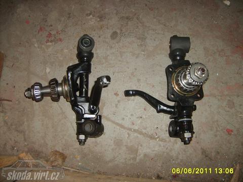

-> Gryzly: Otoč - otočňák... diel zkrz ktory ide zvisly cap a na ktorom je namontovany naboj... -> šípka 120l: sem das uz len plech na 4p brzdy, drziak na 4p brzdy a samozrejme kotuc na 4p brzdy tusim 247mm??? ci?

No predne otoče nevieš čo sú na škodovke? alebo inak povedané predné kotúče..

-> havlik: Píše, že držáky má origo na ně, ale jako vyměnit na svisláku je musí, to jako jo.

tie držiaky viem No zauima ma to preto lebo kamarát keď menil otoče a ramená tak doniesol od známeho nápravu a na 99% bola zo 120 no a kedže on mal už tenké kotúče a mohli sa mu pri prehriatí kríviť tak založil druhé s tej nápravy a vimenil aj tie ramená,to že 4 piesty majú iné držiaky a iny tvar som vedel a vravelo sa že sa otoče menšie tak ma to zauima či je to naozaj tak,čo sa tika prepojky ta sa da kupiť aby to bolo aj na 1 hadicu,a tie zadne plechy možu isť teda aj zo 120 len ich treba prerobiť podla 130kovích?

Hádám, že otoče jsou těhlice. Čili ano, na 120 nápravu to jde, ale musíš vyměnit, nebo aspoň vystříhat ty krycí plechy za kotoučem. No a pokud máš 120 kotouče, tak je musíš nechat změnšit na průměru o 4mm.
