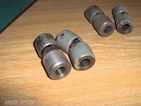

ty lepší

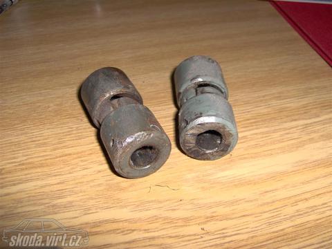

ty horší

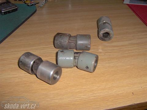

Tak jsme doma probrali zásoby a našli tyhle:
1 je asi novej,
druhej asi jen natřenej,
jeden pomlácenej a jeden nějakej broušenej flexou. Vůli mají všechny stejnou...stejně malou, takže asi je to tak od výroby. A rozměry:
délka 56mm
vnější průměr 26 mm
vnitřní průměr (díra) 12 mm

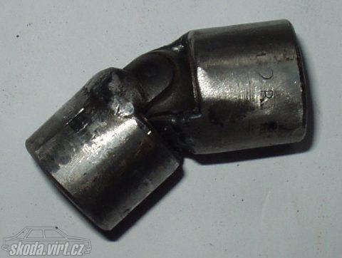

Zazaa
nevypada to ... ta kulicka uprostred s cepama je pomerne mrnava a ty packy ktere jdou od tech koncu ke kulicce sou docela racheticky a bylo to nejspis jen zalisovany (ted je to v ramci zmenseni vule zavarene tak to neni moc poznat)

-> Zazaa: nie je to upravený kĺbový nástavec z goly ?

Zazaa
tusite nekdo puvod tohohle kloubku ? od pohledu to neni domodel, ale rekl bych ze spis upravene neco ... bohuzel nikde sem nemel stesti neco takove sehnat takze pokud by nekdo potkal podobnou vec sem s informaci
prumer neco prez 20mm , na obou koncich zavit M14x1.5
