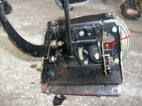

-> afro100:

-> Jozka: zial nejde, ked sa pozres na valec z kila a uzovkovy iste pochopis ... je to o tom, ze kilo ma vyvody v 90° uhle (po smere jazdy zvrchu a zlava) a 120, ci uz posilovacova alebo bez ma vyvody na HBV oproti sebe, takze uz tam clovek neda prietokac(e ) na kvapalinu z nadobky, je tam na to proste malo miesta ... teda montazi zavadzia spojkovy valec ...

Mě pro změnu ten spínač nefunguje, ani když mám pedál pod podlahou.

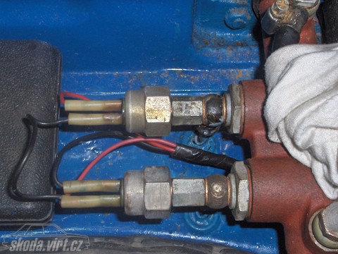

-> jerzy: valec nie, aj ked mozno by to nejak preslo (z 120 do kila nejde), je len 19 mm, ale to nie je vobec pre toto podstatne,
podstatne je to ako je to tam zapojene, na HBV je na kazdej vetvi cidlo, nieco ako baroskop na mazani a to dava impulz na rozsvietenie brzdovych svetiel, tento impulz ide najprv ale do signalizacneho rele a ked su tlaky rozdielne (jedno brzd. svetlo uz svieti a druhe este nie) rozsvieti sa kontrolka ... v normalnom stave to len preblikne (zrovnaju sa tlaky a rele vypne), pokial by bola nejaka netesnost v okruhu, kde by unikal tlak tak by ostala kontrolka svietit ...
znamy to ma v erku s posilovacom (teda valec 120) a tiez to funguje ...

-> jerzy: hm, ale u 120 to zistis az ked to nebrzdi, kdezto u kila ta kontrola funguje na rozdielu tlaku v jednotlivych okruhoch a kontrolka ukazuje pri kazdom brzdeni (pokial vse OK tak len preblikne) ci je vsetko v poriadku ...

Byl jsem z toho cely v šoku, jakože má škodovka nějaké čidlo na nefunkční brzdy :D
jednou kdyz jsem proslapl brzdy na prechode, kdyz mi tam vletěla nějaká káča, tak jsem prošápl i válec a od té doby to přestalo brzdit a rozsvítila se kontrolka.
14:10:12
28.12.2010
28.12.2010
bibendum30
Produpnul si brzdy...to se stává...vycvakni váleček co je u pedálu brzdy..a je po problému
14:06:44
28.12.2010
28.12.2010
Gazda2
-> Sedlis: na vrchnej casti brzdoveho pedalu je tam taky maly spinac tvaru valceka to stlacis a je po probleme
