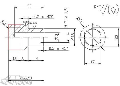

Dieter Bonrath
Bacha na ten výkres, dělal jsem ho tenkrát já podle svých matic a některým lidem ty matice neseděly přes největší průměr.
A já bezpečáky řešil X hranem, který se dá udělat na každé děličce. Sice to není 100%, ale před nějákými sockami to ochrání

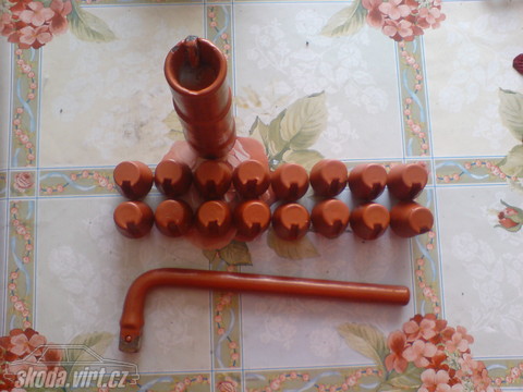

johaning
tak mě zbylo doma z kopretin toto

jj, su to klasiky, k tym "stvorlistkom" vykres neexistuje, to bol vymysel vyrobcu, dal som to sem kvoli celkovym rozmerom, ak by niekto hladal

-> alchstuip - (Až kým nás STK nerozdelí): ale to je vykres na klasiky nie ? vidim tam 6hran ...

Tu je aj vykres:

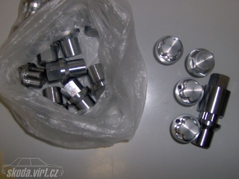

DEKODOVAC
take bezpecnostne sroby mam aj ja ale podobne skusim dat potom aj foto

Tu to snad vidno lepsie.

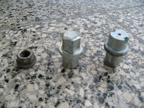

Ja mam taketo

Zeke-ten šestý

Zeke-ten šestý
-> MOLSO: já mám treba tyto, uplne napravo
