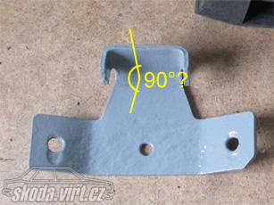

Doteraz som to mal takto. Totižto snažím sa vyriešiť zavesenie agregátu, aby nedochádzalo k zbytočnému húpaniu v pozdĺžnom a priečnom smere a zároveň aby to bolo uložené "na mäkko" (kvôli hluku). No a prišiel som na túto habaďúru. A fakt vyzerá, že to dosť pomohlo. Přitom taková blbost.
22:41:31
15.10.2014
15.10.2014
-> minno: pokial ten silent neni od oleja nafuknuty jako spongia tak to je uplne jedno, ja som jazdil aj bez toho plechu a nic zasadne sa nestalo
22:38:28
15.10.2014
15.10.2014

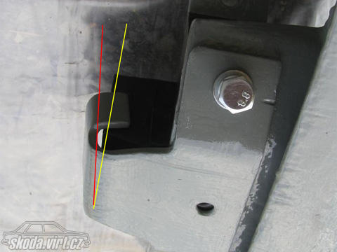

-> darklord: no práveže povedal by som, že na funkciu to má dosť zásadný vplyv. Ten silentblok by sa o to mal podľa všetkého asi opierať a obmedziť húpanie agregátu v pozdĺžnom smere. Dnes som ten plech potunil kladivom asi teda do správneho tvaru a namontoval tak, aby o to bol silentblok opretý a dosť výrazne to pomohlo.
22:31:39
15.10.2014
15.10.2014
-> minno: ma to byt kolme, ale na funkciu to zasadny vplyv nema
22:31:04
15.10.2014
15.10.2014
Ide mi o to, či to nemá zvierať väčší uhol, napríklad takto, približne 120°. Lebo takto som to mal ja a myslím že to bolo asi deformované. Mám pravdu?
22:30:44
15.10.2014
15.10.2014
-> minno: jj
22:23:38
15.10.2014
15.10.2014
Otázka pre znalcov. U tohto spodného plechu pod silentblok prevodovky u vlečky, má byť uhol ohnutia konca toho plechu - ako je vyznačené na obrázku, 90°?
