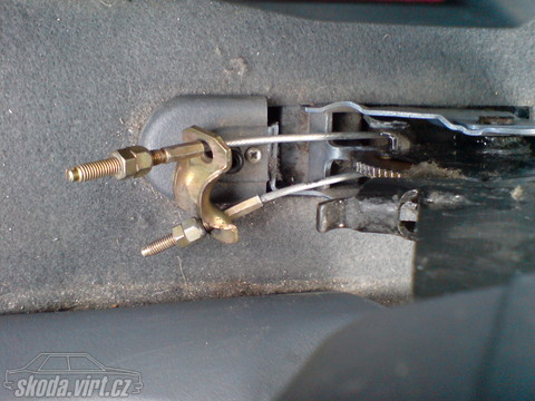

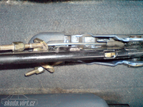

21:47:15
11.09.2010
Tak sem to dneska kuchal a neuverite cim to je! Obe lanka jsou prerizly pilkou i s bowdenem 9 Nekdo na parkovisi jim to zrejme musel prerezat... Docela sem cumel co se dneska deje, protoze to je docela mazec...
zvětšit Rucni brzda - lanovody - obrázek od Syny vložen 11.09.2010 21:47:15

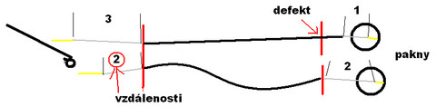

Bucin
-> Syny: čim více to tu popisuješ tak tim více se přikláním k mé druhé kreslené verzi 4
13:09:48

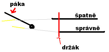

Bucin
rád maluji 3
zvětšit Rucni brzda - lanovody - obrázek od Bucin vložen 30.08.2010 02:16:07
02:05:16
30.08.2010
Bucin
-> Syny: pokud seč to stalo třeba u toho kola tak se sesunul bovden k paknám a tam se zkrátila dýlka lanka mezi pakny a ukotvením v plechu a vysunula se na druhé straně. už jsem to někde viděl že se to stalo.
01:51:12
30.08.2010
-> Bucin: Ja nevim, ale jak by bowden ovlivnil vyjety lanko? Navic jak pisu v interieru je bowden jak ma byt. Nevim jestli tahle varianta muze zpusobit tohle. ale dneska uz mi to moc nemysli, takze mozny je vsecko...
01:17:18
30.08.2010
Bucin
asi takle nějak to samy se mohlo stát i u paken že to projelo plechem u kola
zvětšit Rucni brzda - lanovody - obrázek od Bucin vložen 30.08.2010 01:17:18
upraveno 1x, naposled 30.08.2010 01:17:40
01:11:13
30.08.2010
Bucin
-> Syny: nevim jak vysvětlit mou myšlenku skusim ti ji nakreslit

30.08.2010
Bucin
-> Syny: nebo mohlo povolit přichycení bovdenu a jen se povysunul k páce
01:05:16

30.08.2010
Evidentne je to nejakym zpusobem vytazeny... Jediny co me napada, ze to vyskocilo v bubnech, ale ze by z obou najednou je mi divny... Lanka nejdou rukou vytahnout a ani zastrcit...
zvětšit Rucni brzda - lanovody - obrázek od Syny vložen 30.08.2010 00:48:27
00:47:16

Prosimvas muze mi nekdo logicky vysvetlit, jak se tohle muze nekomu povest? Respektive co se musi stat, aby rucni brzda skoncila takto?
zvětšit Rucni brzda - lanovody - obrázek od Syny vložen 30.08.2010 00:47:16
upraveno 1x, naposled 30.08.2010 00:48:49
