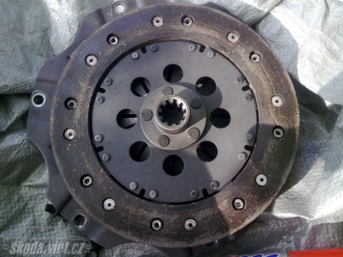

-> Pavel P..: vim, ale stejne spatne opotrebovanej muze byt i setrvak. Coz by odpovidalo tehle fotce 18.07.10 21:44:48

-> Pavel P..: jj, jen rikam, v jakym stavu byl muj pritlacak po cca 110tkm po dedovi jeste se 105tkovym motorem

-> Pavel P..: nn, hrana ne. Ale do hodne otevrenyho kuzele.

-> Klubko_: no ale v něm žádná hrana neni.. že by byl víc vyjetej ke středu.
18:45:30
19.07.2010
Klubko_
zde je druhá strana lamely od setrváku… nějak divně ojetá, to světlý je původní barva obložení a bylo to netknuté8tak to mas neronomerne opotrebovanej setrvak. Kdyz jsem prvne menil spojku, a dovezl k borcovi i pritlacak, tak vzal pravitko a kontroloval, jestli neni prave vic vzatej venkem nebo vnitrkem

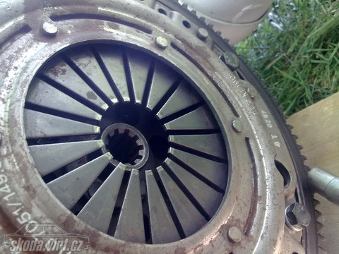

takže jsem namontoval další novou lamelu, málo jetý přítlačák Sachs a sešroubováno pevnostníma M8×20 s novýma pérovkama...
najel jsem zatim jen 25km ale už to funguje jak má... spojka zabírá pěkně hladce, nic se neklepe. takže to snad bude už OK.
všem díky za rady

-> Pavel P..: Vyjetá drážka nepravidelně je běžná věc, lamela takhle ojetá už ne - asi jako psal petr s.
21:46:02
18.07.2010
-> Pavel P..: Prohlá lamela

-> Pavel P..: tak toto sposobuje na 99% zle dotiahnuty pritlacak, ked sa packy nevysunu narovnako (alebo teda smejd pritlacak, aj to sa stava vsakze)

-> darklord: nemyslim si.. dotahoval jsem ho křížem krážem postupně a i teď po vytažení byl utaženej poctivě.. a při první rozborce taky utáhnutý jak má bejt.
zde je druhá strana lamely od setrváku... nějak divně ojetá, to světlý je původní barva obložení a bylo to netknuté8
zvětšit rozklepání při záběru spojky. - obrázek od Pavel P.. vložen 18.07.2010 21:44:48
upraveno 1x, naposled 18.07.2010 21:46:14

tu je lamela po 1500km, origo azbest... strana od přítlačáku.
zvětšit rozklepání při záběru spojky. - obrázek od Pavel P.. vložen 18.07.2010 21:42:09

-> Pavel P..: takze zle dotiahnuty pritlacak nakoniec?

takže kolegové... dnes rozebráno je to volaké čudné3
zde přítlačák nejspíš dávaný někdy za vlády původního majitele.. drážka od ložiska byla vyjetá nepravidelně, někde víc a někde míň...
zvětšit rozklepání při záběru spojky. - obrázek od Pavel P.. vložen 18.07.2010 21:39:53
