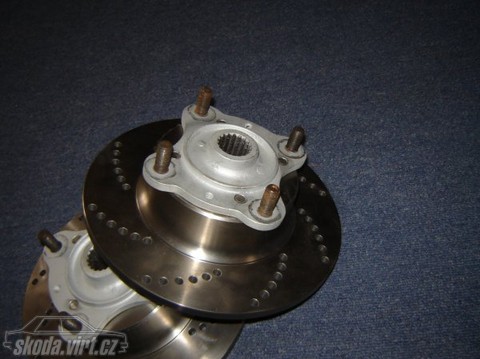

20:54:59
23.06.2010
ondie
-> Antony: teda aspoň žiju v tom domnění,že pokud chceš serii 120/130 kotouč z předku,tak se to dá udělat jen takto..

20:52:11
23.06.2010
ondie
-> m8rinek: hele ale to neni př.serie viď? ..respektive takhle je vyfrézovat neni kvůli rozměrům možné..na tyhle zadní převlečné kotouče musí být vždycky jinej kotouč anebo výkovek ne?

17:45:32
23.06.2010
Antony - zrušená registrace
Pánové, nemáte někdo foto brzdových kotoučů pro 4pístky z přední nápravy, použitých na vlečné nápravě (tj rozfrézovaných ) převlečených přes čtyřlístky? Jde mi o to, že tam moc materiálu nezbyde, jestli se mám do toho vůbec pouštět. Vím že jsou dostupný origo zadní LR-kový kotouče, ale serii z předku jsem si schopný upravit. díky
