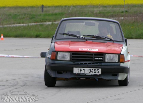

20.05.2010
Jenom o odklonech to není.
Tohle by třeba vyřešili jedine ještě o hodně větší záklony
zvětšit Stupne vs. milimetre - obrázek od vhml vložen 20.05.2010 19:34:25
