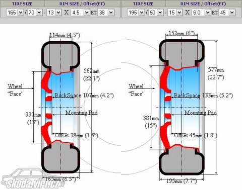

18:39:08
27.04.2010
-> lucas 27.04.10 18:28:38: problém je v tom, že se to měří OD STŘEDU ŠÍŘKY DISKU, takže jak píše HonzaTuner#2 27.04.10 18:31:14 napsal:
čím větší kladné číslo tím jsou kola víc utopená v kasli…

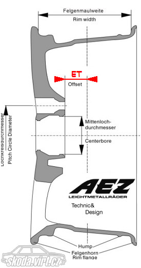

18:38:35
27.04.2010
lucas
Děkuji. Vím jak to vypadá. Čerpal jsem odtud, ale nějak jsem se v tom zamotal.

18:36:27
27.04.2010
-> Tuner#2: dovolím si tě doplnit názorným obrázkem 4
zvětšit Plovoucí šrouby, jaké? - obrázek od dna69 - "zde je místo pro Vaši reklamu" :)   vložen 27.04.2010 18:36:27

18:31:14
27.04.2010
lucas 27.04.10 18:28:38 napsal: Čili čím větší kladné ET tím více kola lezou ven a naopak.Blbost čím větší kladné číslo tím jsou kola víc utopená v kasli...
18:28:38
27.04.2010
lucas
Ano, vím že ta hodnota ET znamená o kolik mm je vychýlena "mounting pad", nevím jak se to teď řekne česky od středu disku. Čili čím větší kladné ET tím více kola lezou ven a naopak. Bohužel nemám teď kola u sebe, takže asi až zítra to změřím, protože se k nim dříve nedostanu. Navíc jsem nenašel plovoucí šrouby s jinou než kuželovou hlavou.
