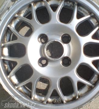

Jdou na to legalne (tedy pokud to mas v papirech) ale od skodovky nandat 175/60 nebo 175/70 nebo 185/60 to jsou rozmery doporucene SKodovkou.
A propo kdyz se daji ty 175/70 tak ukazatel rychlosti ukazuje naprosto presne.

-> A- trej: pokud to nebudes mit zapsane v technicaku,tak to tam legalne mit nemuzes.Ted jsem resil uplne ten samy problem na nasi Felde s temito koly (EXIP).Nakonec jsem koupil to co tam patri,tedy 175/60/14.Pokud bys chtel mit legalne jiny rozmer,tak se radsi nejdriv zeptej na urade,zda-li tam pujdou legalne zapsat.Potom uz ti nikdo nemuze nic rict.S kamaradem jsem se zrovna bavil o tom,kdyz mas na aute jiny rozmer kol,nez je zapsan v TP a pry pri nehode te pojistovna normalne odpalkuje.

-> A- trej: V prvovýbavě tam byly GoodYear 175/60R14. Ale je to docela atypickej rozměr, moc se nepoužívá, takže nejsou zrovna nejlevnější. Ty BF Goodrich v tom rozměru co píšeš mám já na Favoritu a můžu jedině doporučit.

Chci se zeptat zda někdo nevíte jaký rozměr mají mít pneu na 14" kola co jsou na L&K a sportlinu. Teda co předepisuje škodovka. V knížce od Macha jsem vyčetl že 175/60. brácha je sice má taky, ale zdá se mi že když auto kupovali nové tak tam byly 185/50. Prosím o jakoukoliv radu jelikož potřebuju koupit pneu a nevím zda tam nacpat pneu dle nějakého škodováckého předpisu nebo BFGOODRICH Profiler 2 185/55 R14 80H které se mi podle recenzí líbí. Dík za jakoukoliv rozumnou radu.
