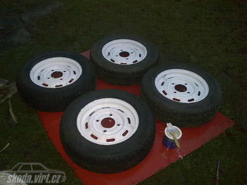

-> Pavel P..: Jsem teď naposled udělal experiment - opět v bílém, sice jednu vrstvu, ale komaxit - 450kč/ks tuším. A jestli z těch spojů zas vyleze za rok dva rez, tak fakt naposled.

-> Jozka: dařilo ale moc to nekrylo.... tak jsem barvou nešetřil stejně mi zbyla ještě z mojí první 105ky3 každý kolo tři vrstvy9

-> Pavel P..: jj souhlas, ty moje jsou taky akrylem, otevreny vrata do dilny a schnuly jedna basen.

-> Pavel P..: To se ti akrylokombinační dařila štětcem ? Já jednou zkoušel (asi při 20°) nárazníky na modro a nakonec mě to donutilo vytáhnout stříkací pistoli.. Snad že to byla ještě s tím iniciátorem zvlášť..

-> Jozka: nojo jsem poprve barvil kola štětcem, každý mělo jinou barvu tak jsem je chtěl trochu sjednotit.....akrylkombin ace to je věc, jsem nedobarvil ani čtvrtý a první už bylo suchý při těch 5st.C9 3

-> Pavel P.. 18.03.10 19:13:22: To vypadá jako moje sada..3

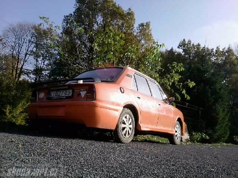

tohle mám na zimu

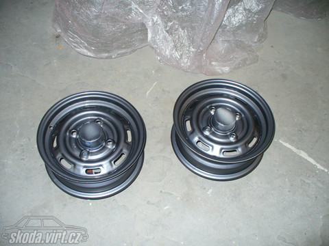

ja urobil toto s plechama, je to grafitova metla, plus tam jeste dodelam prouzek v barve auta na lem... Pocitam s novyma stroubama, a podle vzhledu bud dam origo poklicky nebo zkusim neco napachat jen do stredovky.
