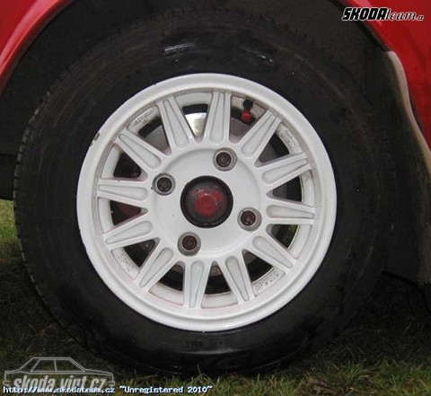

-> Dymák: on myslel určitě náboje a bubny.. Všechny apolla už mají středící osazení?

Dymák
co chceš nasazovat na jaký disky?
jestli se ptáš, zda půjdou tyhle apolla na tvýho rapida, tak ano - bez úprav, matice jsou stejný s plecháčema, akorát ty gumy maj jinej rozměr, než máš v TP

Radek Retro eLeSo
-> Zdenek Hanák: nemusíš dělat žádný úpravy a matky použiješ sériový,bacha aby měli všechny dosedací plochu na matku,jinak se to vymačká!

Zdenek Hanák
Hoši měl bych dotaz. Mám možnost koupit čtyři Apolla v komaxitu i s pneu Good Year GT2 165/70, cca 4–5mm vzorku. Docela pěkné za 6 litrů, tak jsem se chtěl zeptat jestli je možné je nasadit na disky jako běžné plecháče nebo bych musel udělat nějaké úpravy. Mám Rapida r.v.1989 Předem dík za odpovědi.
zvětšit Apolla - obrázek od Zdenek Hanák vložen 09.02.2010 21:58:24
