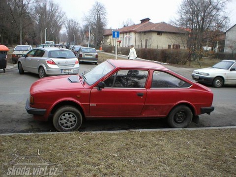

-> Labros: ten byl bouchlej docela dlouho, ale né mojí vinou, rovněž památka na bývalého majitele, dveře jsem vyměnil a bok zakitoval při výměně lemu.

-> Pavel P..: ty to jsem nevěděl, žes na Rápu měl ještě bouchlej levej bok

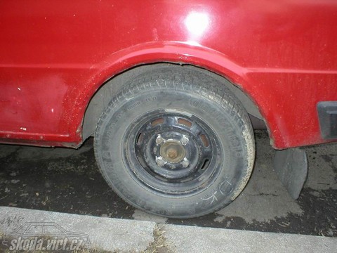

-> Jirik_Tuňák: moje práce to neni ale bejvalýho majitele, mimochodem zaměstnance pneuservisu
ty zadní gumy jsou z konťáku pač nový Kumho po odborném seřízení geometrie u kámoše se sjezdily za půl roku

takhle vypadá 185/70 na rapidu na plecháči

Já taky. Krom toho je to masovější rozměř, než 185/65, která bude dražší. 185/70 je bačkora okivá. Jak má ta guma vysokej bok, bez ochrany ráfku a pevnější bočnice, tak vypadá na užším ráfku jako žvejkačka.
