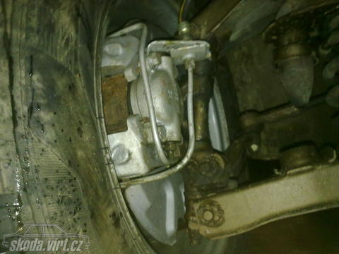

-> Sejki: Já to vyfotím zítra, až bude víc světla, tak tohle mě nenapadlo
ale řek bych že to bude dobrej nápad

Takze je mas spatne slozene a drzi se tam vzduch...kdyztak vyfot levou a pravou stranu. dik
