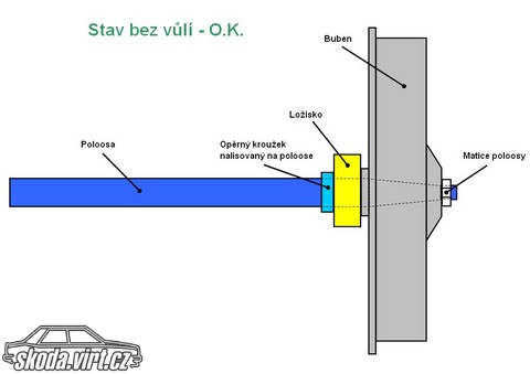

-> Cыны: lozisko je nalisovane s malym presahom
citujem uryvok s diskusie na eR webu:
Situace 1
Buben sedí pevně na kuželu bez vůle, opírá se o ložisko a ložisko se opírá o opěrný kroužek poloosy. Celé je to stažené k sobě maticí poloosy utaženou na předepsaný moment. Nic se nikde neviklá, vše je tak, jak má být.
Situace 1

-> Jan Kubíček: mas pravdu, nie je to v poriadku, mas posunuty kruzok na polose o ktory sa opiera lozisko, tym padom je lozisko viac v nohavici a medzi bubnom a loziskom je medzera
riesenie: vymontovat poloosu a na lise prelisovat kruzok viac smerom von z auta

Jan Kubíček
tak mam tu další problem, dal jsem se do zadních brzd, ale trochu mě zaraží že na jedny straně mě lítá poloosa s bubnem cca 4mm ven a dovnitř, nei jsem nepovoloval jen jsem zatim auto zvednul a sundal kola, na druhý straně bez vůle, to asi nebude v pořadku, žejo. Jedná se o mokrou napravu. moc dik
