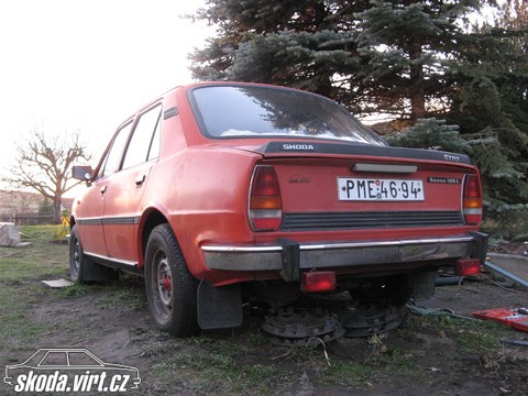

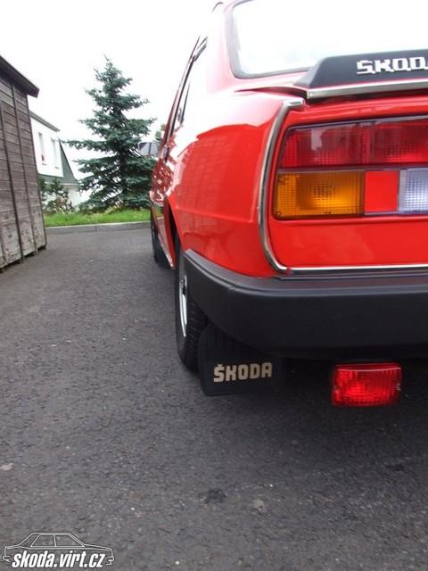

-> havlik 31.08.09 22:23:55: tak na tejto fotke mu to bud stoji nakrivo, alebo sa niekde stala chyba :) a aj tak tam ma tie lemy nejake moc plne. A na tej spodnej fotke vyzeraju byt tie pneu nizsie ako 165/80

22:24:23
31.08.2009
Emkovy napravy - predek uzovkovy pruziny, zadek eMkovy kyvkovy pruziny...
zvětšit zadní pružiny - kyvka! - obrázek od Syny vložen 31.08.2009 22:24:23
22:23:55
31.08.2009
větévka má 165/80 a řiká že děs běs osazení vzadu nove seria pero plus HPcka
zvětšit zadní pružiny - kyvka! - obrázek od havlik vložen 31.08.2009 22:23:55

22:09:46
