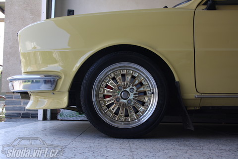

Max
-> radekp: vypadají moc hezky, to se ti povedlo ;o)
10:12:14
12.12.2009
12.12.2009

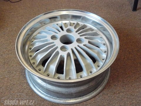

radekp
výsledek na autě
10:11:32
12.12.2009
12.12.2009

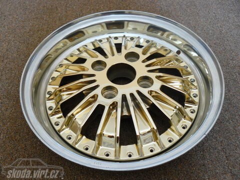

radekp
A potom na střed vakuové naprášení mosazí
10:10:44
12.12.2009
12.12.2009
radekp
Střed - odstraněn komaxit a vyleštěný límec
10:09:52
12.12.2009
12.12.2009
radekp
tak vypadalo celé

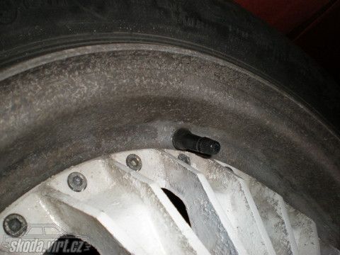

ogi
Nu a takhle vypadaj ty moje:
22:22:19
11.12.2009
11.12.2009
ogi
Kdo neví, jsou to tyhle:
22:18:30
11.12.2009
11.12.2009
ogi
Abych se začal novej projekt trochu hejbat, dám se do kol. Jedná se o ATS Classic 7 a 8J13. Chtěl bych je dát do originálu (lakovaný vnitřek a leštěné čelo a límec) Kola nejsou nijak moc vyžraná, ale už jsou lakovaná. Pískovat se mi je nechce, pak by byl problém s tim leštěnim. Tak mě zajímá chemický odlakování. Máte s tim někdo zkušenosti?? A nebo jiná možnost odstranění starého laku?
