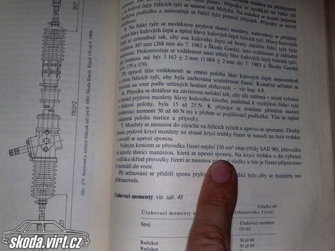

-> MOLSO: to ukaze az cas,jestli ty manzety vydrzi nebo ne.Ja tam ten olej uz pul roku mit budu a zatim je vse v pohode.Zase jsem videl nekolikrat u Favoritu i u Felicii,ze se vysypaly loziska na pastorku vlivem nedostatecneho mazani a rizeni pak melo vuli "Zetor".U 120 jsem se s tim nikdy nesetkal.

-> jarda.u1: je rozdiel ci sa ten olej roztečie vsade a drzi sa v tej manžete alebo vazelina ktora drži na pastorku a na všetkom vnutri a nestečie do tej manžety.

-> MOLSO: -> suri: pokud bude leptat olej ty prachovky,bude tomu tak i s vazelinou.Je to taky ropny produkt,ne?

-> jarda.u1: a pozri si o 20 rokov novšiu knižku na favorit ono ber v to že ten olej tie druhovýrobné manžety dost žere a vtedy sa to nedialo

-> jarda.u1: ano a do polroka ti rozozerie tie manzety a mozes ist do .... a favo malo uz origo vnutri mazelínu 4
22:44:32
28.08.2009
jarda.u1
-> Stepan FUN: -> suri: Tady mate dukaz,kdyz neverite4
zvětšit Olej do řízení - obrázek od jarda.u1 vložen 28.08.2009 22:44:32

jarda.u1
-> Kočislav: Jj,patri tam PP-90 150 ml.Ja tam dal hypoidni olej,je o neco hustsi.

jarda.u1
-> Stepan FUN: Ano,ja ho tam daval nedavno,uz si nevzpomenu na mnozstvi.Az budu mit doma cas,tak na to mrknu do knizky.
