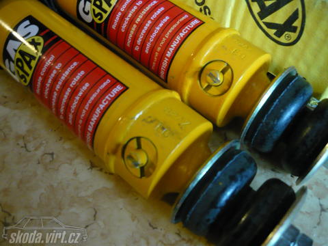

16.12.2012
stepan
Jedinej rozdíl je ve vyražených písmenech, ale to může bejt jen označení linky si myslim. Na jednom je EC, na druhym ED.

stepan
Označení na krabičkách je stejný:
zvětšit Nastavení Spax - obrázek od stepan vložen 16.12.2012 11:05:01

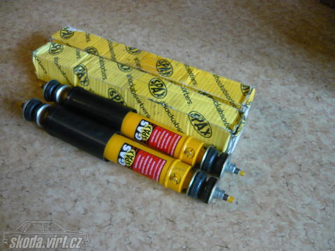

stepan
Tady jsou:
zvětšit Nastavení Spax - obrázek od stepan vložen 16.12.2012 11:04:21

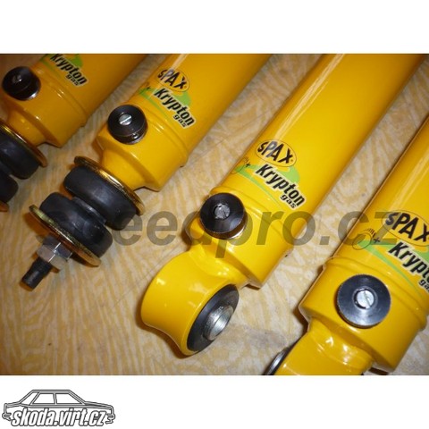

tak sem psal do spaxu:) kde napřed člověk vyplní co má za auto a za tlumiče a pak napíše svůj dotaz:) každopádně odespali mi že jedno se šteluje červenym kolečkem a druhý modrym kolečkem:). To mě přišlo trošku vtipný. Každopádně speedpro nevim jestli je to jejich vlastní invence nebo invence spaxu ale už mají na tom prostřednim malym čůru udělaný kolečko že se na to vnější nedá dostat. viz foto tim bych to asi definitivně uzavřel s tim že se to vše šteluje jen tim vnitřnim. Díky všem zůčastněným

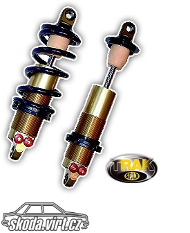

nastavuje se vsecko tim malym curem
tlumice s nastavitelnyn utlumem a odskokem samostatne sou jine (maji dve cura vedle sebe) a na skodovku se vubec nedelaji ... respektive delaji je jen jako coilover
