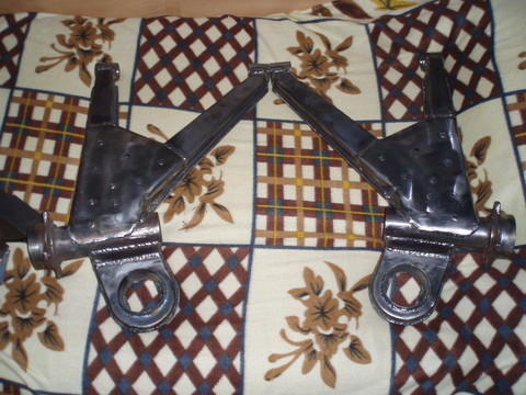

gabo000000: smarja co tam tolko okolo toho maturujes ? uchyt si vystuhy sikmych ramien osad si drziak ramena, rameno... prilozis k tomu drziak pozdlzneho aby si videl kde ti to bude hrat prasknes vystuhu prevrtas a uchytis drziak pozdlzneho... a mas to hotove toto mi pride zase ako tema skladame napravu :)
inac ja osobne nesom spokojny s touto napravou viac mi vyhovovala upravena LAcka bez Acka :)
k tejto naprave mam prolem najst tlmenie a nehovorim o tom ze su na nej vacsie Acka jak na mojej predchodzej LAcke :) dalsia vec ze je ina ako ma napr. Strucy ten Acka nema ani ked to pusti na dorazy a hlavne jemu sa neopieraju 9J disky o pozdlzne rameno ... mnuz vyfasoval som iny kus :)

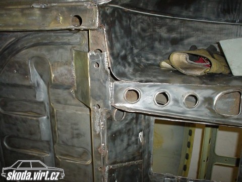

-> suri: mam mam ale este som s toho kusa mimo... som to dnes skusal a hoci akos om drziak prilozil mi to nejak blbo sedelo..to mam s toho ze som nepocuval poriadne na pana M.
21:58:50
07.09.2009
07.09.2009
-> gabo000000: držiaky máš doma nie? to si už budeš musiet asi len domysliet , a odrazit sa od toho co vidis
21:58:01
07.09.2009
07.09.2009

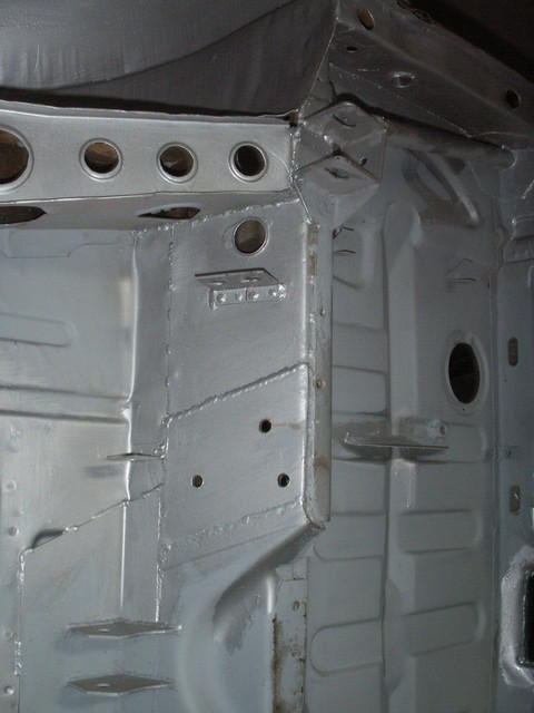

-> suri: toto je vystuha..dobre by bolo este foto z drziakom...ale uz aj toto je velka pomoc
21:57:23
07.09.2009
07.09.2009
-> gabo000000: tak čo poradíš si s tým čo máš alebo zhnánas este lepšie?
21:37:09
07.09.2009
07.09.2009
tolko stacilo
19:28:44
07.09.2009
07.09.2009
nema niekto fotky tejto navarenej vystuhy?
