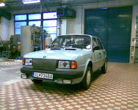

Tomáš664at
-> dna69 - "zde je místo pro Vaši reklamu" :) : myslím že to auto zvládne v pohode aj viac, kúpil som ho v dosť zachovalom stave od staršieho pána, konkrétne malo nabehaných skoro 70 000km a samozrejme garážované!
neni to žiaden šrot, pre aspoň akú takú predstavu o čo sa jedná priložím foto ale ešte na starých kolesách ( 165 )
