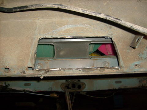

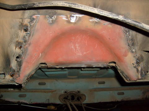

-> maron: ved na tom takmer nic neni ... mne to tam otec privaril normalnou trafozvarackou .... je tam 1.5mm plech ten vylisok moze mat tiez milimeter . 1.5mm ... nosnik asi nesklepeš kedze potrebuješ ten kus priečky vyrezať
pridavam fotku vyrezanej časti a aby si vedel treba odtial odstrániť celý ten spodný plech jak su v nom tie 2 kotviace diery na pásy az po spodnu hranu tých hranatých otvorov
a ked to iba vypíliš a nenavaríš tam te nvýlisok znížiš tuhost zadnej časti skeletu

maron
čítal som príspevky o výmene 4q za 5q do užovky doma riešim tiež niečo podobné mám všetko nádrž, tiahlo, prevodovku, kulisu
ale mám problém nemám ten kus čo sa vyrezáva s karosérie dá sa to vymeniť bez toho že by som len čo ja viem sklepal ten nosník alebo do neho vypílil dieru???? alebo niečo podobné ??? dík za odpovede pomohol by mi dáky dobrý nápad nieje to žiadna leštenka ale zase aby sa mi to nerozsypalo
