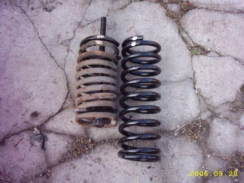

Já mám stahovák, vyndám tlumič, stáhnu pružinu, vyndám ji ven a nemusím ani rameno rozebírat. na stahovák vám stačí dvě pořádné pásoviny, závitová tyč, matky a ložisko. Na takovej jednoduchej, jinak já mám tento, a jeden šroub na předek a jeden na zadek.
Zadní nová a stáhnutá pružina.
