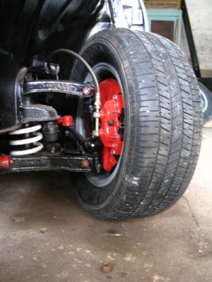

-> p.b.: Tak to vypadá že to budou moje další gumy až semperity doslouží :)

-> p.b.: tie iste pneu mam odma 2

-> p.b.: No mě ne, páč už sem se na tomto rozměru taky vezl (super :D ) a taky to ještě nevypadá blbě. Ale pneuservisák by už mě asi prohodil oknem.

Jsem zvědav kolika lidem to zase hne žlučí :-D 205/60 na Apollech .)

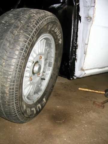

Fulda Carat Assuro 185/60 R13 80H sem ted nazul já a sem pokojen. Auto to snížilo o další 1 cm na předním čele. Pěkně to sedí včetně zatáčky. Větší síly při parkování nepozoruji. Nemaj ani velký valivý hluk a vodu zvládnou výborně. Na první taky nevypadaj nějak extra odlišně od 165/80 dokud se na ně člověk nezadívá. A samozřejmě se změní převodový poměr takže auto začne více táhnout, ale zase klesne maximálka i když tou věší silou si myslim, že lze dosáhnout větších otáček. A je dobrý začít jezdit po městě podle otáčkoměru a spočítat si rychlosti.
