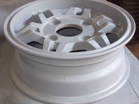

-> Tuner#2: Máš pravdu, na rozdíl od většiny ostatních materiálů se AL a jeho slitiny svařují přídavnými materiály stejného složení jako má základní.. Pokud vím, tak moc nefunguje ani čistej AL 99,8% AL už jen s 99,6% apod.

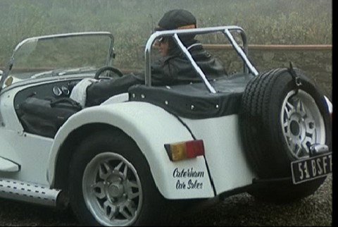

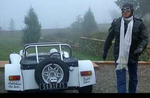

Jinak k Belmondově káře - to přece všichni víte, že to je replika slavného Lotusu Seven, od kterého je replik, odvozenin a stavebnic celá spousta..

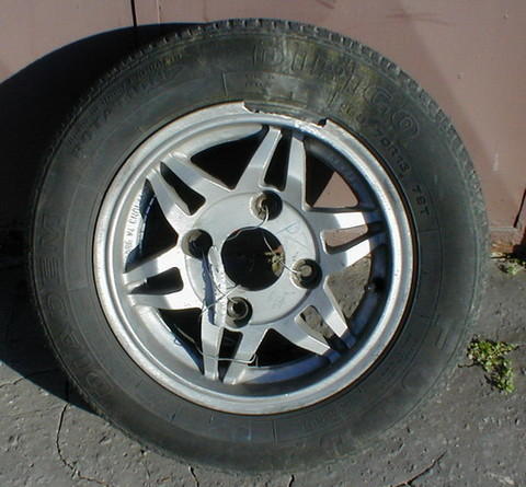

-> milano: Pavičiny a loukotě jsou elektron - ten se rozpadá a "drobí" a je to dnes už nebezpečné, neb ty kola se rentgenovali už tehdy a c teprve po 20ti letech... To že to nešlo svařit mohlo být jen jinou Al slitinou jak píše Rapid. Kola nejsou čistý hliník.

-> milano: No právě že pavučiny jsou elektron, proto jsou vyžraný. Jinak na sváření hliníku nejsem odborník, ale těch slitin je spousta, tudíž s tím svářením problémy být můžou.

-> Tuner#2: tak preco sa nedal pozvárat u zvaracov s hlinikom? vobec navarený materiál nedrzal. musel som hladat borca zvaraca v inom kraji. a ked som ten ulomeny kus falcu pobrusil na kotuci, iskril.
inak sa mi aj nezdalo, na to kolko rokov maju ze nie su vyzraté. na rozdiel od pavuciniek.

-> milano: Ale Ty máš klasické Jupitery a je to Al slitina, žádný elektron a buď rád, elektron po 20ti letech je na odpis byť na tom někteří jedinci jezdí

-> milano: odkdy jsou z elektronu?

milano
-> sep:

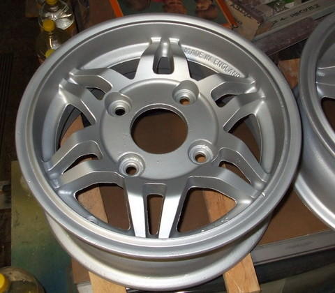

jak ze neni su pevné. vsak elektron musí byt o dost pevnejsi ako aluminium. alebo si pletiem pevnost s krehkostou? ten poniceny disk bola taka supa, ze sa zohlo zadne lr rameno. a obysiel celkom ako tak dobre. prisiel som na nom domov, ani nesfuklo koleso. a to ze je ich ako maku je len dobre.
beries mi radost a iluzie

-> milano: :lehké tak nějak průměrně ,pevné vůbec ne a poslední dobou je jich jako máku :-)

milano
po laku. vlastne este na to isiel bezfarebny lak.
super kolieska . lahke, pevne a pomerne zriedkave. v LC ich mal len senor darabos, ale uz nema.

milano
po oprave

-> milano: na tom Belmodově je napsáno Caterham Super Seven

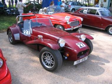

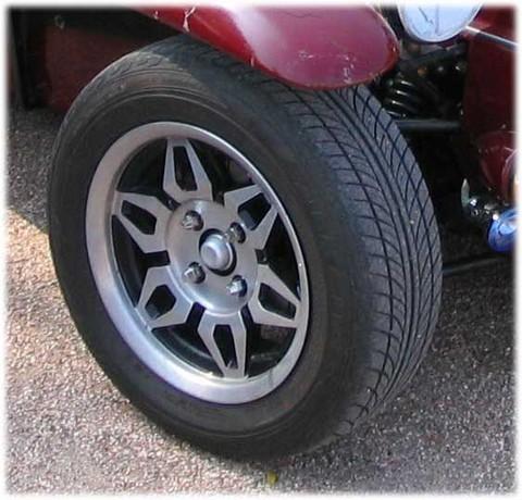

-> MATTESS: sak to je take auto ako to belmondove. co to je? inak su to vysoko atraktivne disky. /vratane celeho vozidla/

detail

-> Tuner#2:
třeba tento

-> milano: To ale nejsou Jupitery. Je to jak píše ondie. Už jsme to tady kdysi řešili, jezdí hodně na veteránech - u nás se jich na sraz vždy sjede nespočet.

-> milano: Sou to britský JPC,většinou v 5.5J R13 v různejch roztečích včetně 4x130...jestli tě to zajímá,mrkni ke mě do karty,mám je na autě.

-> milano: Tyhle kola se normálně dělaly, mám pocit v rozteči 4x108 a snad 5,5J, občas jsou vidět na UK ebayi

podla mna sa dost podobaju na pozdejsie verzie jupiterov.

vcera som zhliadol jeden film s belmondom. vozil sa na takom peknom roadstri s velmi zaujimavymi kolesami. neviete o nich nieco?
