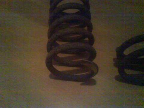

woody121
ten doraz myslel si to tak?
01:05:06
23.05.2009
23.05.2009

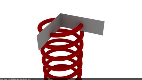

-> woody121: co chces kreslit na urezani 3/4te(0,75otacky) zavitu z kazdy strany, kolmo ke pruzine jako origo?

woody121
ja na rady nekašlem len som ta nepochopil vieš! prepač slapšie mi to pali v poslednej dobe takže keby bol niekto taky dobrí a keby mi nakreslil co mam odrezat budem mu zaviazany
nechcem to už pokašlat dakujem

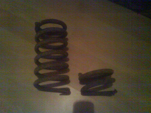

woody121
21:13:17
22.05.2009
22.05.2009
woody121
dobre som to zrezal vela ci malo?
11:21:52
22.05.2009
22.05.2009
-> woody121: Při uřezání dle -> m8rinek: , tedy 2x 3/4 závitu žádnej problém, ani ten doraz jsem nezkracoval. A při řádném začištění řezu - sražení hran nehrozí ani poškození gumového lůžka v nápravnici - pokud se pružina nasadí správně - tj. nejlíp vydloubnout ze zahloubení, na péro nalepit Chemoprenem a vložit společně- ale není to nezbytný. Odklony jdou seřídit jako před zkrácením - mimochodem, jakej je to problém, na škodovce na to stačí prostá olovnice..

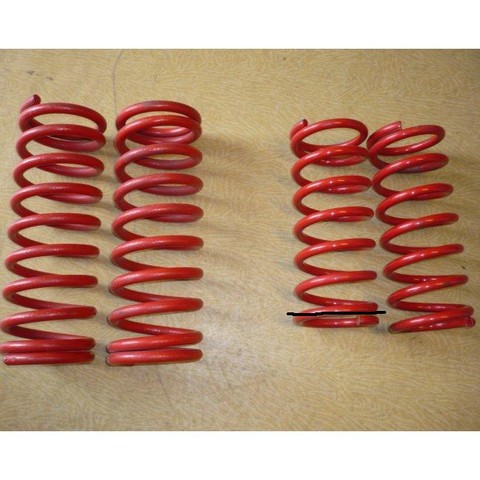

1) 2zavity uz je moc
2) musis zkratit doraz
3) urezanou stranou dolu, at neproskripes gumovy luzko
4) geometrie se nezmeni, pokud si oznacis polohu excentrickeho sroubu
5) kdyz vezmes pul - 3/4 zavitu z kazdy strany zustane ti skoro plnohodnotnej zavernej zavit na obouch stranach

woody121
chystám sa znižovať predok odrezaním 2 závitov a mam nejaké tie otázočky 1je ako to mám zrezať aby to nevrzgalo .. a či sa nezmení odklon kolies alebo Geometria proste rady a typy vopred veľmi pekne dakujem
